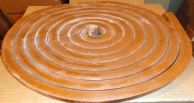

Герметизирующий саморасширяющийся шнур
Применяется при герметизации:
стыков бетонных конструкций; мест прохода инженерных коммуникаций; швов в сборных ж/б конструкциях; вводов инженерных коммуникаций при строительстве тоннелей, водоканальных хозяйств, дамб и т.д.
Свойства Материала:
- увеличение объёма во всех направлениях (прим. 400%) при контакте с водой;
- не растворим в воде;
- высокая прочность на разрыв и эластичность в сухом и набухшем состоянии;
- начало процесса набухания через 2 часа (макс. набухание через 48 часов);
- многочисленные циклы увеличения объёма;
- высокая стойкость в кислотной и щелочной средах;
- стойкость к воздействию микроорганизмов;
- универсальность применения и простота монтажа.
Сечения профиля:
прямоугольное: 10 х 20 мм; 15 х 25 мм; 20 х 25 мм; 30 х 25 мм; 40 х 20 мм; 50 х 50.
круглое: диаметр - 65 мм
ПРЕИМУЩЕСТВА
- высокие противофильтрационные свойства;
- возможность применения в сложных гидрогеологических условиях, материалы
выдерживают гидростатическое давление до 7 атм;
- способность самозалечиваться в виду значительного увеличения при гидратации;
- долговечность гидроизоляции, обусловленная неизменностью свойств со временем,
экологическая чистота;
- высокая стойкость к химически активным веществам (нефть, масла, бензин и др.);
- отсутствие соединительных швов;
- возможность укладки в любое время года;
- неограниченное число циклов «гидратация – дегидратация».
